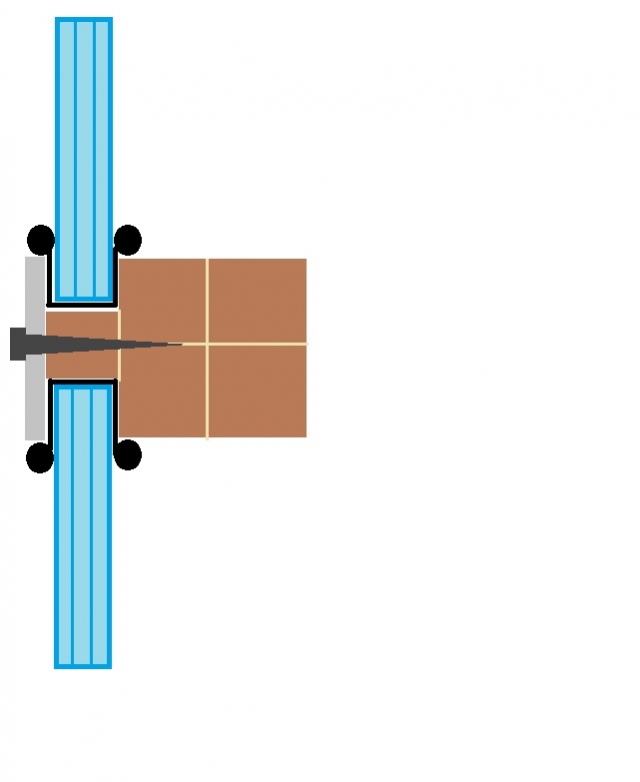

হ্যালো ছেলেরা, আমি ট্রিপল গ্লিজিং সিকিউরিট সহ একটি বারান্দা ডিজাইন করছি যা আমি প্রায় কোনও কিছুর জন্য কিনেছিলাম, স্টাড ছাড়াই প্রায় 25 মিলিয়ন গ্লাসিং, আপনি বাড়ির সামনের দিকে একটি মিথ্যা গ্যাবলেট দেখতে পাবেন, আমি করতে চাই এক ধাপ এগিয়ে যাতে আমার বাড়ি একই আকার এবং উচ্চতার এল-আকারের (প্রায় 15 / 20m²) হয়।

কাঠ / অ্যালুমিনিয়াম প্রোফাইল সম্পর্কে আমার ধারণা:
ভাবমূর্তি
সুতরাং এটি তাপ এবং শক্ত কাঠের ফ্রেমের কারণে মোচড় প্রতিরোধ করার জন্য ইপোক্সি রজন সহ ডগলাস ফারের 5 টি বাথনের কোলাজ হবে।

এখানে, আমি বিশেষত স্তরিত পরিমাণের পরিমাণ সম্পর্কে আপনার মতামতটি দেখতে চাই, ক্রসগুলি মাঝের পেগড কাঠের সাথে একত্র করা হবে।
আমি কোনও ছুতার বা ছুতার নই, আমি সমালোচনা নিয়ে আনন্দ করি।

এটি আপনার স্তরিত প্রোফাইলটি বেশ আশ্চর্যজনক ... আমি মনে করি এটি ছেদগুলি উত্স-স্লিপার্স (ক্রস) এর সুবিধার্থে করা?
এই ক্ষেত্রে, দুটি অভ্যন্তরীণ বাথন একটি হতে পারে।
বিশাল প্রোফাইলে দুটি রিবেট মিল তৈরি করা এবং জংশনগুলি পরিচালনা করা ক্রসপিসগুলি বিভাগে ভাগ করে নেওয়া সহজতর হবে যা উত্সগুলিতে অবতরণ করবে এবং পার্শ্বীয় ধাতব বন্ধনী দ্বারা স্থির করা হবে।

আপনার বোঝা বহনকারী কাঠটি অবশ্যই সম্পূর্ণরূপে ভিতরে থাকতে হবে: প্যানগুলির মধ্যে এই 5 তম ক্লিটি কোনওরূপে বিকৃতকরণের জন্য ভাল সমস্যা হবে
অভ্যন্তরীণ কাঠ gluing 4 ক্লিট কখনও করা হয় না: আমরা বোর্ড আঠালো এটি সহজ: এটি ক্লাসিক আঠালো স্তরিত স্তর

হ্যালো, প্রকৃতপক্ষে, আঠালোগুলির বিরুদ্ধে পরিমাণগুলির ধারণাটি এসেছে কারণ আমার কাছে ডগলাস ফারে খুব ভাল মানের একটি বাটেনের স্টক রয়েছে এবং আমি আরও জানি যে স্তরিতটি শক্তের চেয়ে বেশি প্রতিরোধী is
ছাড়ের ক্ষেত্রে, এটি সম্ভবত আমার পড়াশোনা করার সম্ভাবনা, এটি আমার ক্লিটের সঠিক আকার এবং প্যানগুলির পুরুত্ব অনুসারে হবে।
শক্ত ভর হিসাবে এটি টর্জনে খুব অস্থিতিশীল, উইন্ডোতে এক বন্ধু বিশেষজ্ঞ আমাকে বিশেষত প্যানগুলির সাথে যোগাযোগের (এমনকি একটি জয়েন্টের সাথেও) দৃ put়রূপে না রাখার এবং বাইরের দিকে অ্যালুমিনিয়াম না রাখার জন্য বলেছিলেন ।

হ্যাঁ, স্তরিত (বর্ণিত ক্ষেত্রে অপ্রয়োজনীয় শব্দ) এবং স্তরিতগুলির সুবিধা, এটি দুর্দান্ত মাত্রার স্থায়িত্ব (তদুপরি একটি গাছ তৈরি করা হয় না)।
বাইরের দিকে অ্যালুমিনিয়ামের সাইডিং, আর্দ্রতা থেকে কাঠকে রক্ষা করা এই স্থায়িত্বকে অবদান রাখবে এবং ততক্ষণে রক্ষণাবেক্ষণের দাবিও এড়াবে।
দৃ Regarding়তা সম্পর্কে, এটি আঠালো কাঠকে তাদের যান্ত্রিক ত্রুটিগুলি থেকে দূরে করা যেতে পারে যা দুর্বলতার পয়েন্ট।

সুতরাং আপনি ছাড়টি সমাধান সম্পর্কে কী ভাবেন, আমার উইন্ডোগুলির জন্য একটি সমর্থন প্রয়োজন।
এটি কীভাবে করা যায় তা আমি নিশ্চিত নই।

আপনার সমাধানটি সম্ভবত চালাক, এটি আমার কাছে খেলবে বলে মনে হয়।

অন্যদিকে, আমাকে এখনও উল্লম্ব দিকের "বিমগুলি" একত্র করার জন্য একটি সমাধান খুঁজে বের করতে হবে, অন্যদিকে মোটামুটি একটি মরীচি।
অথবা একের পর এক স্ট্রিপটি উল্লম্ব দিকটিতে স্থানান্তরিত করে।

আরও দৃity়তার জন্য মরীচি প্রোফাইলের পরিবর্তন:
